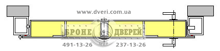

Тип двери Уголковый
Эскиз двери и коробки изготовленной из различных видов уголка, например коробка уг.63*63*6 мм, а полотно уг.40*40*4 мм.  Уголковый вариант устанавливается как бы в нахлест на проем и практически его не уменьшает т.к. обычно он делается без второго притвора и со стороны квартиры вам частично( 3-5 мм) видно ригеля замков и т.д. При установке такой двери полезный размер проема может уменьшится  примерно на 2-3 см. На данный момент самый распространенный вариант дверей в виду простоты, массивности и практически не уменьшает проем. Рекомендуем рассматривать вариант такой двери в случаях когда проем уже 95 см.
Большой плюс изготовления дверного полотна уголкового- когда каркас двери, например уг.40 развернут полкой наружи и к нему приваривается наружный лист. В таком случае зона агрессии- притвор имеет толщину 4+2=6 мм! У некоторых дверей  бывает притвор просто листовой 1,5-2 мм, что конечно очень отрицательно сказывается на взломостойкости дверей и в них не сложно разогнуть полотно ломом, выдавить домкратом и т.д.
Чертеж коробки бронедвери
Чертеж полотна

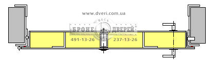

 Дверь из профильных труб
Данный вариант двери является компромиссом между толщиной стали, как у уголковой двери и изящным внешним видом менее взломостойкой  двери изготовленной из гнутого листового профиля. Профилные трубы, например 40*25*2 мм или  60*40*2 мм или 60*60*3 мм и т.д. имеют собственную толщину минимум 2-3 мм, что в среднем в 2 раза толще чем у двери из листового профиля и что очень важно- полностью замкнутый профиль- все 4 стороны. По своим прочностным характеристикам на изгиб, кручение и т.д. данный вариант существенно превосходит гнутый листовой. Незря при строительстве  навесов и не сильно больших конструкций(для высоток конечно используют двутавры и т.д.) используют профильные трубы, а не гнутые листовые фрагменты. Кто в институте учил «Теормех» знает, какую важность имеет замкнутый сплошной контур и что по свойствам пустотелая труба имеет практически такое же сопротивление к кручению или излому, как и цельнолитой круг соответствующего диаметра.
Ниже мы приводим эскиз, на котором видно  двойное усиление у коробки в месте стыка двух труб, чего нет у гнутого листового профиля. За счет замкнутого контура и двойного усиления в месте стыка и повышенной толщины стали получается гораздо более высокая жесткость всей конструкции. Вес такой коробки соответственно тоже примерно в двое больше.
При установке двери с коробкой из профильных труб полезный размер проема может уменьшится  примерно на 10-14 см. Специалисты компании «Весь мир бронедверей» рекомендуют выбирать такие двери в случае когда дверной проем имеет ширину свыше 95 см. и  тем заказчикам которых серьезно беспокоит вопрос взломостойкости дверей, но только в сочетании с надежными замками. После размести чертеж дорк 1 и рядом фото 5774 и подпиши фото Профильная коробка (из профильных труб) с двойным притвором по периметру кроме порога. Уплотнитель тоже клеится на 2-й притвор.
    дорк 1 подпиши:  Коробка из профильных труб. (Коробка из г-образно сваренных профильных труб, каркас двери из профильных труб притвор-уголок полкой наружу и лист.).
Коробка из профильных труб. (Коробка из г-образно сваренных профильных труб, каркас двери из профильных труб притвор-уголок полкой наружу и лист.) Профильная коробка с двойным притвором

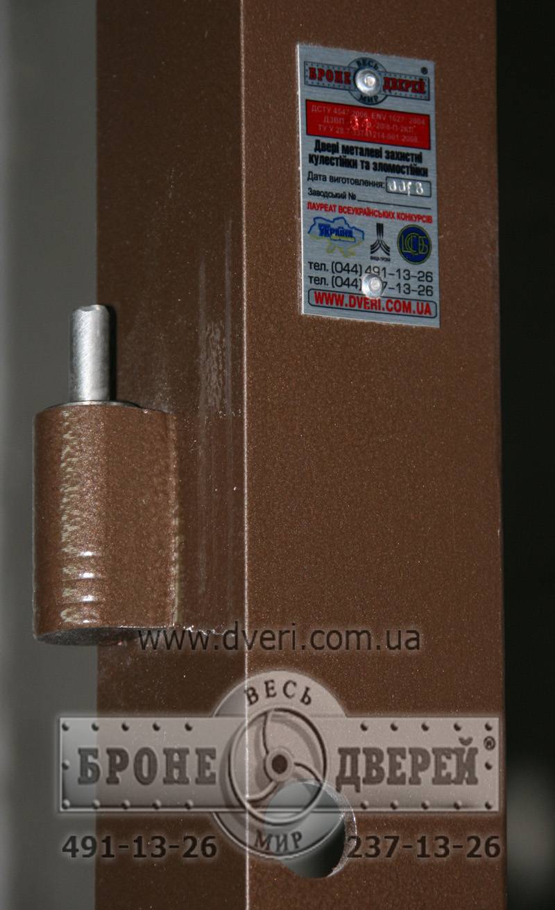

В верхнем углу коробки обязательна маркировка- металлическая бирка-гарантия оригинальности происхождения бронедвери и один из гарантов качества нашей продукции.

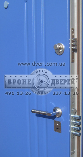

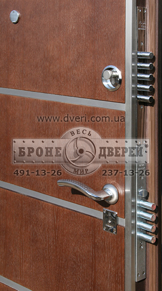

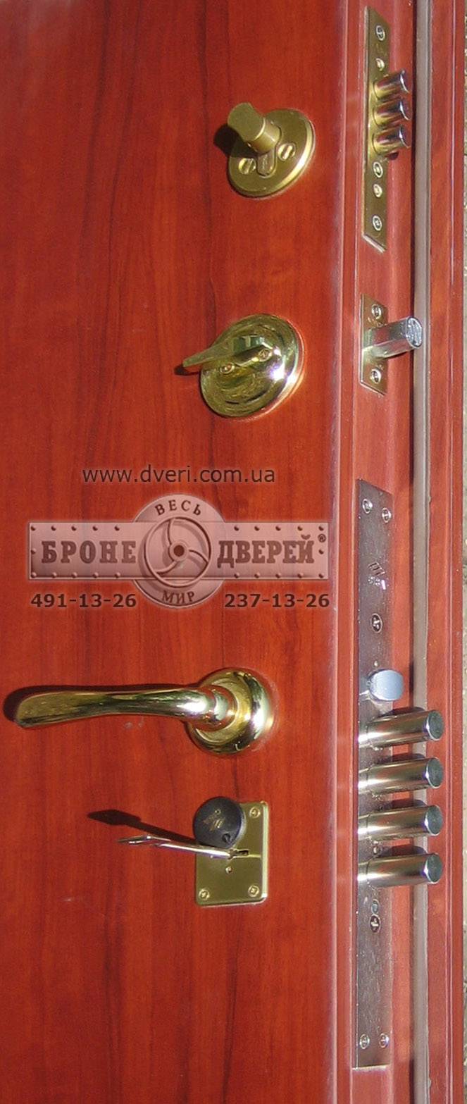

торец бронедвери торец бронедвери торец бронедвери

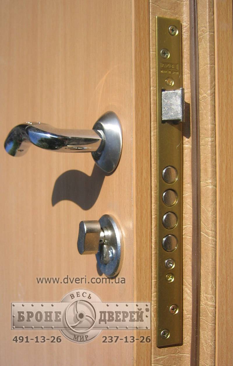

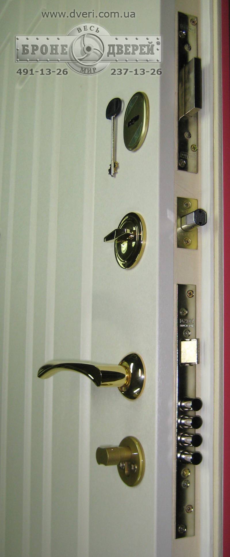

Торец бронедвери с мебельными фасадами. Торец бронедвери с замками и врезной задвижкой( вид изнутри квартиры) Замок нижний CISA 57.535. Ручка Coba ESFERA . Замок верхний Azbe 8913 с барашком, врезная задвижка Апекс. Торец металлической двери с отделкой снаружи кожвинил, внутри МДФ, мы видим 2-й контур уплотнителя и антисрез- противосьемный шт

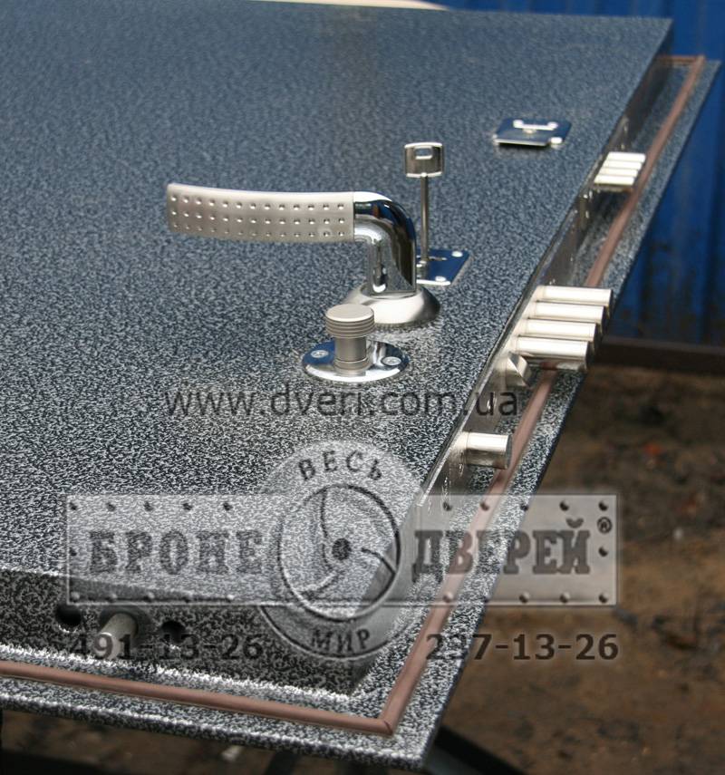

Торцы дверей с отделкой порошковой покраской
Бронедвери, бронированные двери Бронедвери, бронированные двери Бронедвери, бронированные двери

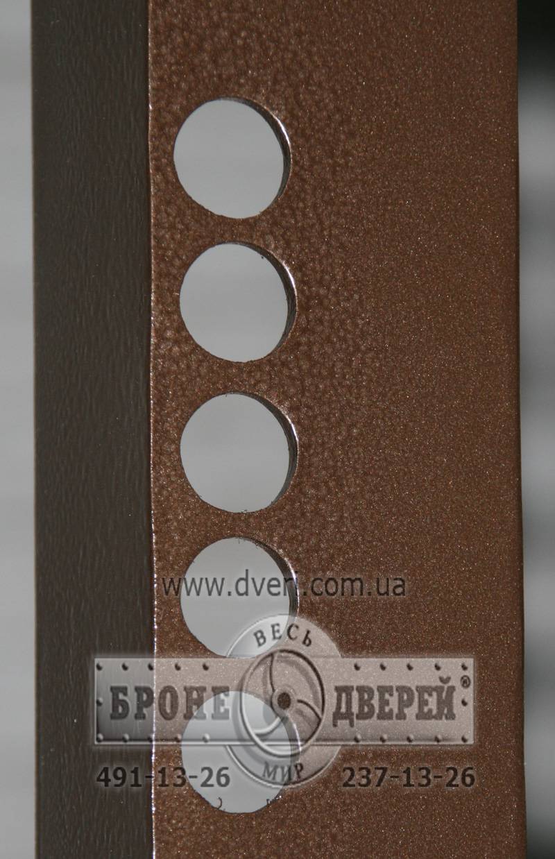

Отверстия под ригеля замков высверлены под каждый ригель На фото видно отверстие под антисрез, петля и фирменная лейба-маркировка Под заказ можно даже делать коробку с разных сторон разных цветов

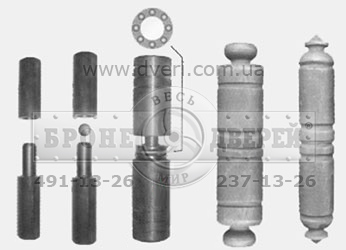

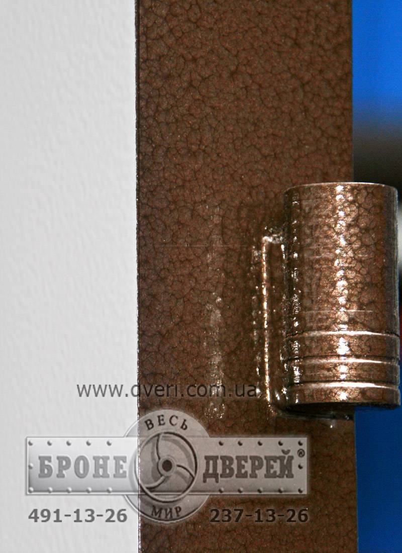

Виды петель для бронедверей:
Внутренние петли на профильной коробке
петли для бронедверей

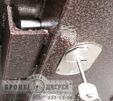

Защита ригелей:
Защита ригелей
Защита ригелей, наша компания, в основном выполняется из стали толщиной 4 мм. Без этой маленькой детали, при помощи молотка, можно без особых усилий вскрыть практически любую дверь, не смотря на то, какие там стоят замки.

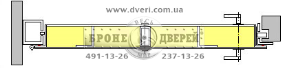

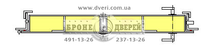

Конструкции бронедверей:
1. Профильная конструкция. (Коробка из г-образно сваренных профильных труб, каркас двери из профильных труб).  2. Стандартная уголковая конструкция
3. Дверное полотно стандартное уголковое, коробка из квадратной профильной трубы.  4. Дверное полотно стандартное уголковое, коробка с одной стороны из квадратной профильной трубы.
5. Дверь "с выносом" аналог вар.3. Установка перед проемом.  6. Стандартная уголковая конструкция с защитной четвертью.
7. Стандартная уголковая конструкция, установка с обратной рамой

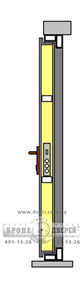

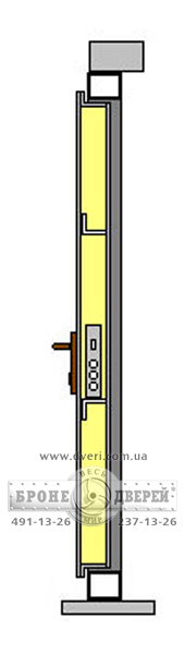

Виды сбоку:
1. Профильная конструкция (Коробка из г-образно сваренных профильных труб, каркас двери из профильных труб).  2. Дверное полотно стандартное уголковое, коробка из квадратной профильной трубы.
 3. Стандартная уголковая конструкция
