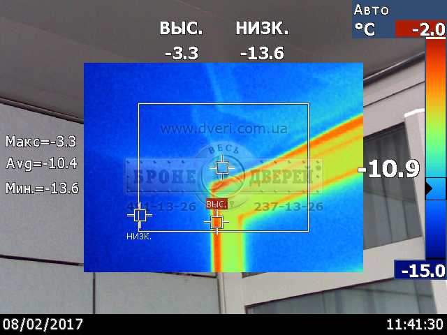

Зимою 2017 года в Киеве были сильные морозы, примерно в -24 °C и у нас появилась возможность провести очень интересные испытания и помочь жильцам одного из домов выяснить почему же у них так холодно в квартирах и являются ли источником холода оконные системы и как исправить ситуацию. За помощью в проведении исследования мы обратились к лучшим специалистам известной лаборатории Укрметртестандарт в г. Киеве.

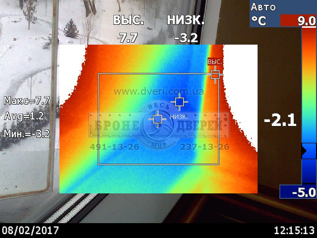

Температура во многих квартирах этого дома составляла около 18 °C! По многочисленным просьбам жильцов мы и решили разобраться в этой проблеме. Испытания проводились специальным, поверенным и дорогостоящим, лабораторным оборудованием.

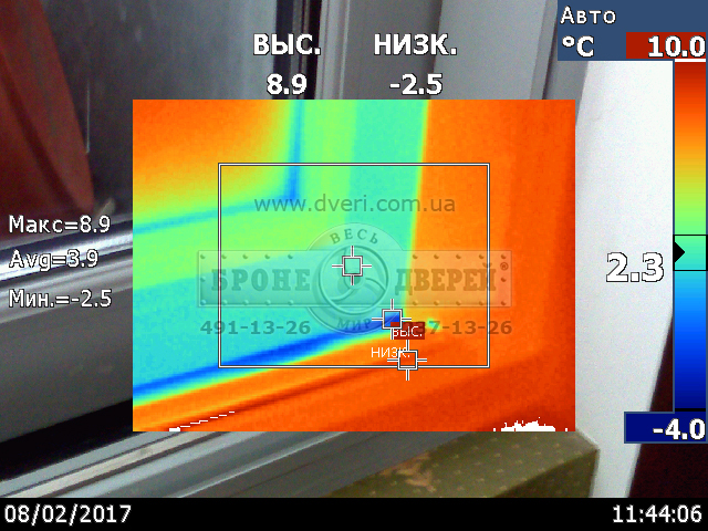

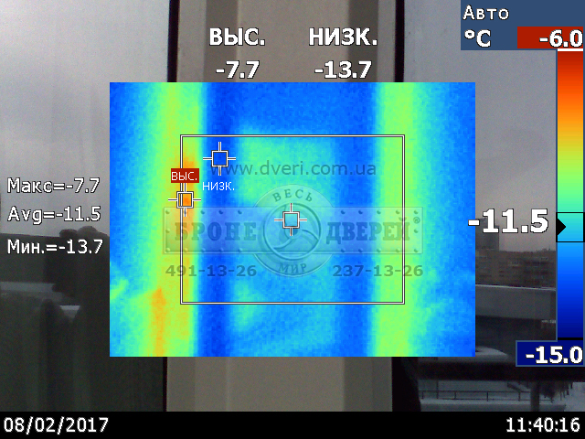

Результыт испытаний. Температура на внутренней поверхности профиля должна быть не ниже +4 °C, а она доходила до -3 °C! И это при том, что на улице было не очень холодно. Как выяснилось, алюминиевый профиль запрещено ставить в жилые квартиры (именно из-за теплопотерь), только дерево-алюминиевый или металлопластик или дерево.
Окна, которые были проверены, не отвечают обязательным требованиям ДБН и ДСТУ и ГОСТ. Дом вводился в эксплуатацию примерно в 2007 году и тогда уже были эти нарушения.
