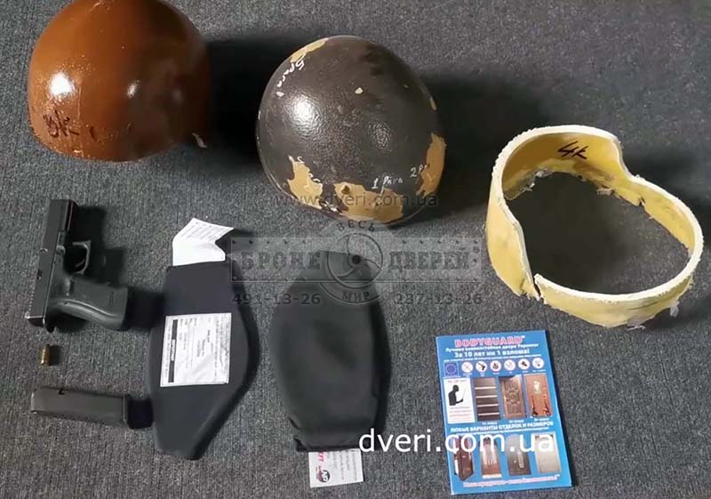

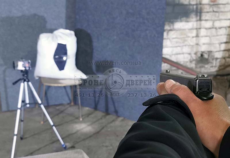

Эти интересные испытания происходили на безе нашего испытательного центра BODYGUARD™ и состоялись в мае 2022 года. Цель испытаний - проверить на практике насколько стареет кевларовая защита и можно ли ей продлевать сроки эксплуатации. Испытания проводились не в лабораторных условиях и без замера скорости, т. е. они не имеют юридическую силу испытания в сертифицированной лаборатории, но при этом они позволяют нам получить максимально приближенную картину. Такие испытания называются "полевыми испытаниями".
Стрельба производилась на дистанции в 5 метров из пистолета Glock с патроном 9×19 мм со свинцовым сердечником, что соответствует 1а классу ДСТУ 4103 или 1 классу обновленного ДСТУ 8782.

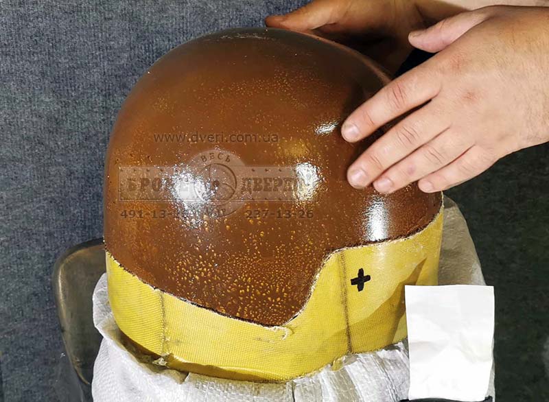

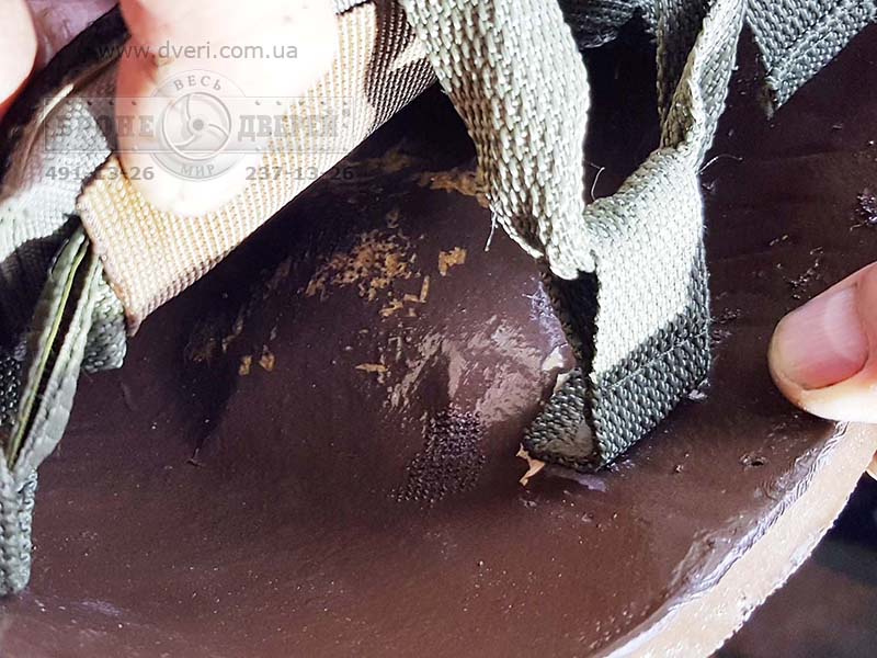

Фото с испытаний каски:

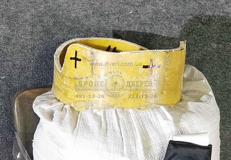

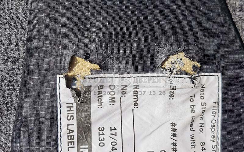

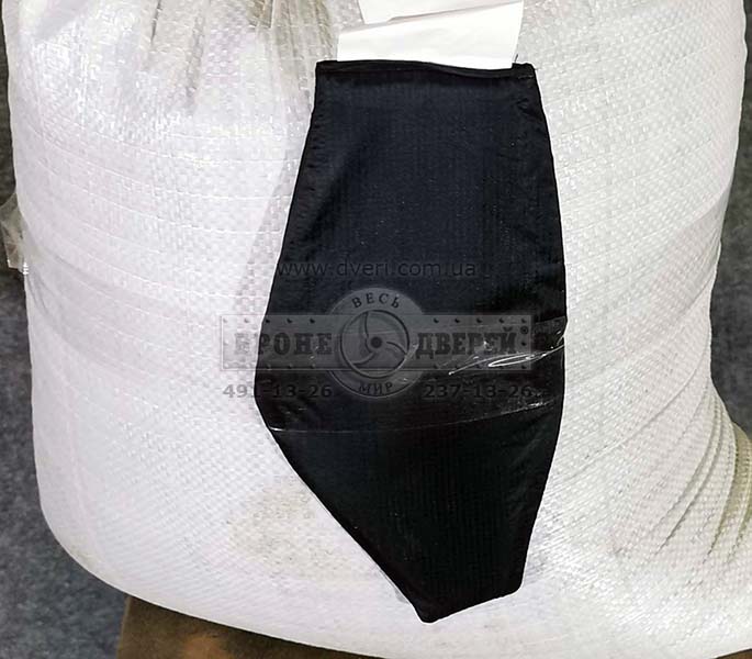

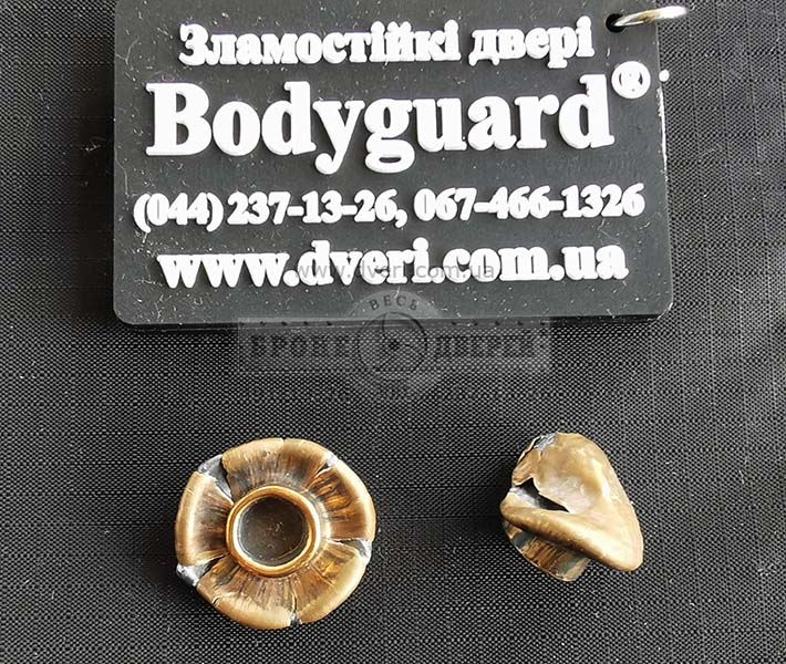

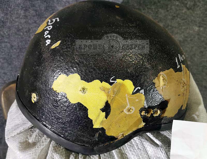

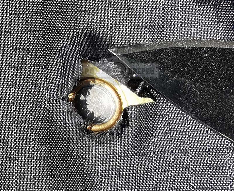

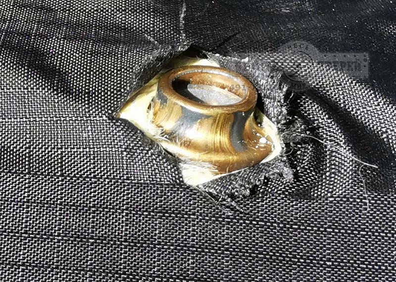

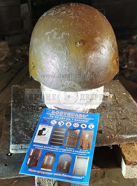

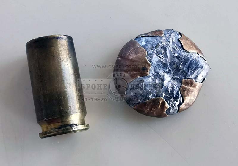

Мы 2 раза выстрелили в кевларовый пакет и оба выстрела он выдержал. В кевларовую каску Патриот 1а, производства 2015 года мы тоже сделали выстрел из пистолета Глок и каска тоже его выдержала, чем тоже, предварительно, подтвердила свой класс. Также мы произвели 3 выстрела в обрезанный фрагмент от новой каски "Патриот" 1а от "ВМБ" и фрагмент кевларового шлема также выдержал выстрелы. Более того, 1 пулю мы даже вытащили из кевларового шлема и вы можете увидеть на фото, как ее сплюснуло.
Мы провели внутренние испытания новой партии шлемов "Патриот-1а", кевларового пакета от жилета Оспрей и изготовленную 7 лет назад каску "Патриот-1а". Все образцы подтвердили свой класс при испытании патроном 9×19 мм со свинцовым сердечником в "полевых условиях".
По результату этих и многих других испытаний, мы не увидели существенной потери защитных свойств у изделий из арамидной ткани (кевлара и аналогов) со сроками изготовления превышающими гарантийные сроки. Т. е. время практически не влияет на защитные свойства арамидных тканей, которые проходили испытания.

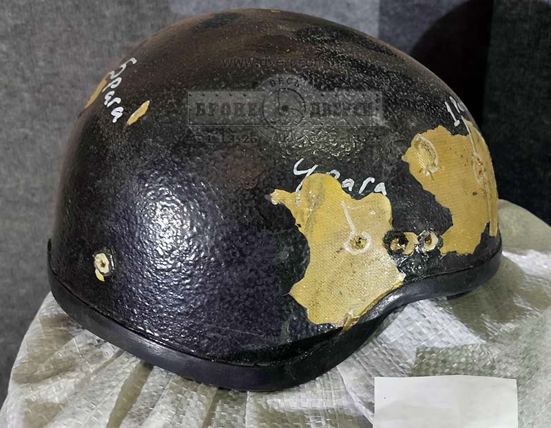

Випробування кевларових шоломів, яким 8 років у лабораторії ЦСБО:
Окрім різноманітних випробувань при нашому виробництві, ми ще знайшли партію шоломів виготовлених у 2014 році та повезли їх перевірити до лабораторії ЦСБО. За результатами випробувань із заміром швидкості, шоломи не були пробиті та не втратили свої захисні властивості!
Фото шолому з випробувань на 1-ий клас за ДСТУ:
Ці випробування теж не виявили втрати властивостей у кевларового шолома, якому вже 8 років від моменту виготовлення та який зберігався на складі.
