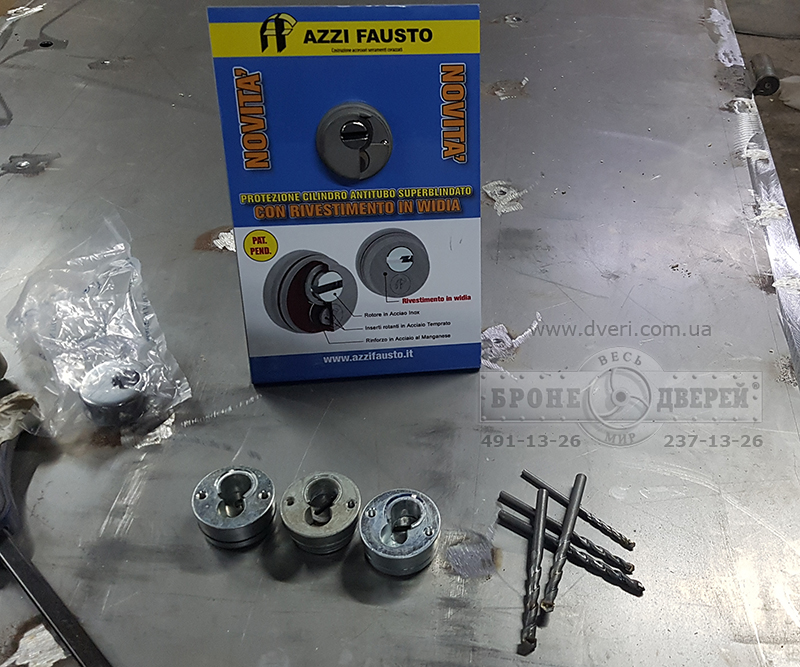

В начале 2019 года мы провели испытания итальянских броненакладок для цилиндровых замков от итальянского производителя Аззи Фаусто модели F-23 и F-23 Antitubo SB. Перед вами, наше внутреннее испытание в нашем собственном испытательном центре BODYGUARD.

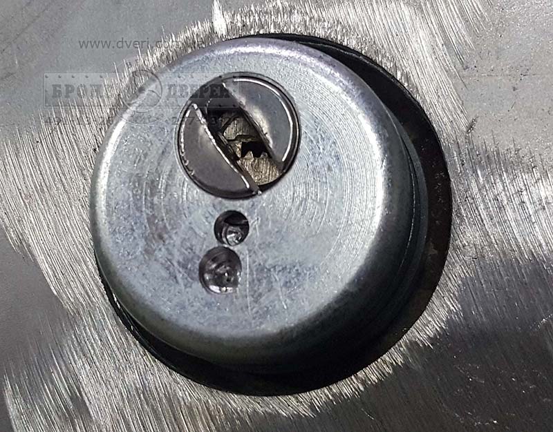

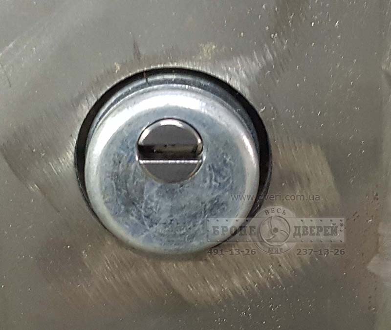

Мы постоянно проводим различные испытания своих дверей, замков и других защитных элементов, и только если они показывают себя достойно, то мы их внедряем в производство. Мы решили проверить броненакладку стандартными сверлами по металлу и спецсверлами, а также специальном клином из бронестали. Задача этого клина расколоть кольцо, чтобы получить доступ к цилиндровому механизму и потом вырвать его или высверлить. Вы можете видеть как броненакладка выдерживает этот вид взлома. Как видно, кольцо не лопнуло и броненакладка устояла. При этом, у некоторых броненакладок кольцо раскалывается за несколько секунд.

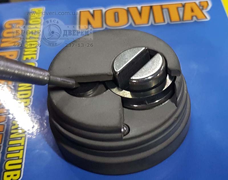

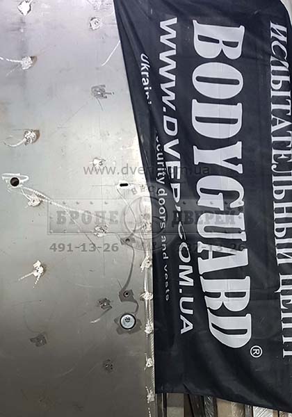

Особенность наших испытаний заключалась в том, что мы проверяли броненакладки, установленные на дверях, что б максимально приблизить их к жизненной обстановке. В испытаниях Azzi Fausto F-23, F-23 Antitubo SB без декоративных колпачков, чтобы их можно было отличить.

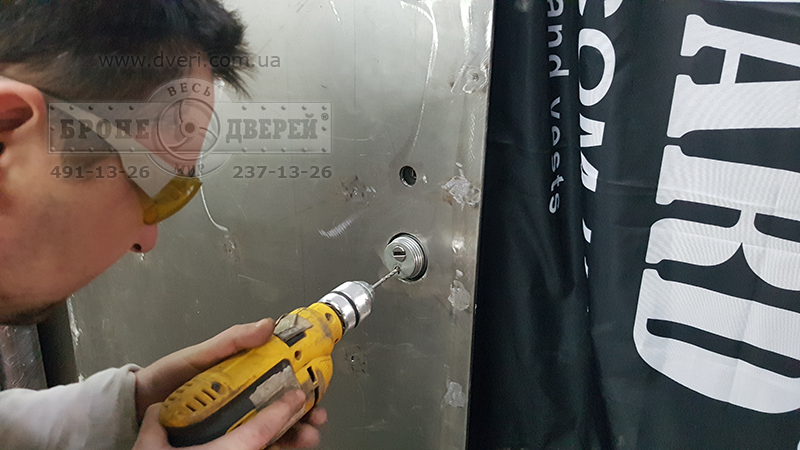

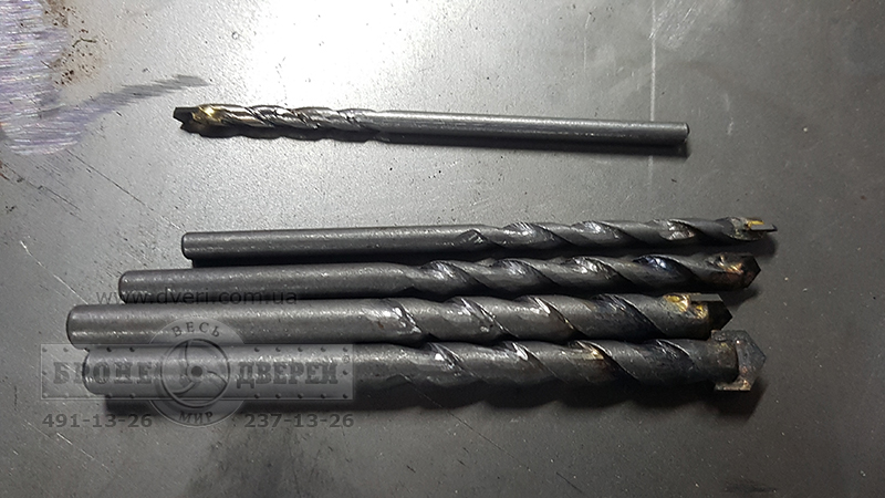

Потом мы взяли дрель со стандартными сверлами по металлу и начали проверять броненакладку на устойчивость к сверлению. Хочется отметить, что согласно САМОЙ БОЛЬШОЙ В СНГ СТАТИСТИКЕ ВЗЛОМОВ ДВЕРЕЙ, из более 1500 взломов дверей, дрель воры использовали буквально в 3-4 случаях, что составляет менее 1 процента. Как видно из испытания, броненакладка Azzi Fausto F-23 даже затупила стандартный керн.

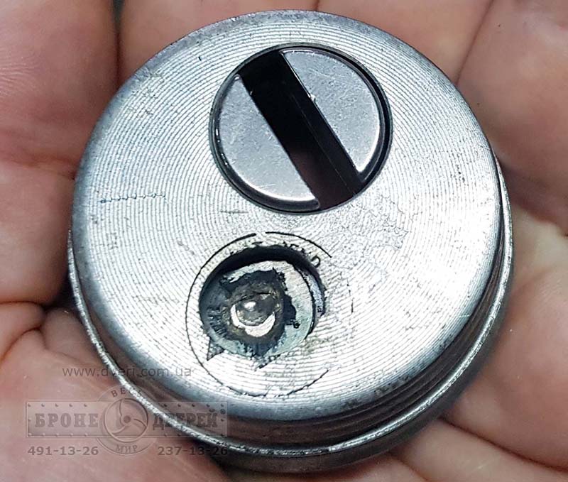

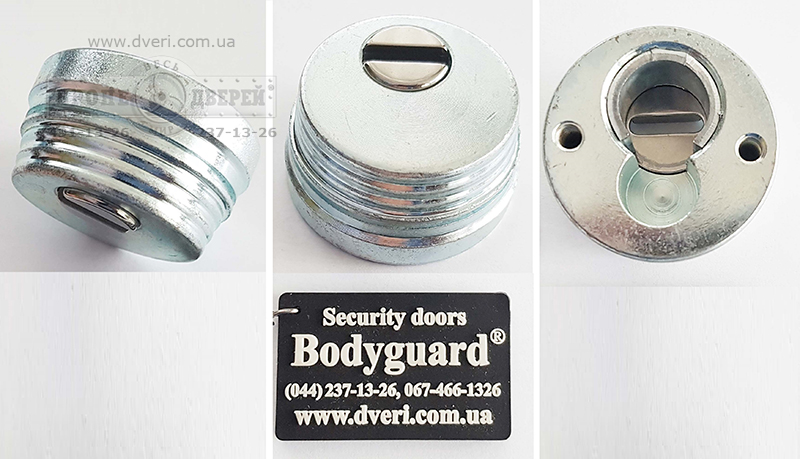

Из испытания видно как стандартные сверла слизывались, а специальным более дорогим мы просверлили отверстие, но не сквозное. В корпусе броненакладки находятся специальные твердосплавные диски, размером как копеечные монетки и они уже не дают просверлится дальше.
Мы меняли различные сверла, но пройти броню все не удавалось. Забегая наперед, хочется заметить, что теперь всем видно почему воры очень редко взламывают двери сверлением и почему сверло относится к 4-му - очень крутому классу взломостойкости дверей.

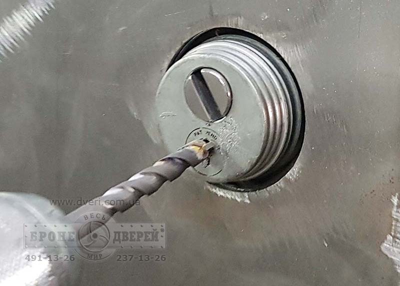

Досверлились до шайбы. Испытатель несколько минут сверлил шайбу сверлом с победитовым наконечником.
Вот так выглядит защитная каленая шайба, которая не позволяет просверлить броненакладку. Хочется отметить то, что на других испытаниях в лабораториях, броненакладки также проверялись на сбивание и тоже отлично себя показали.
