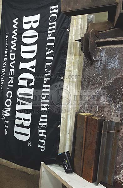

Весной 2021 года мы провели простые очередные демонстрационные испытания, которые призваны показать наглядно терморазрыв у двери в действии и сравнить показатели одинаковых материалов с терморазрывом и без него. Испытания проводились в испытательном центре BODYGUARD на нашем производстве в 2021 году.

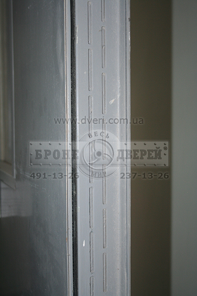

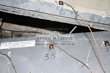

Ещё несколько фото различных дверей с терморазрывами, которые мы взяли из нашего архива за 2010 год. В данном случае, это очень эффективные противопожарные двери разных производителей.

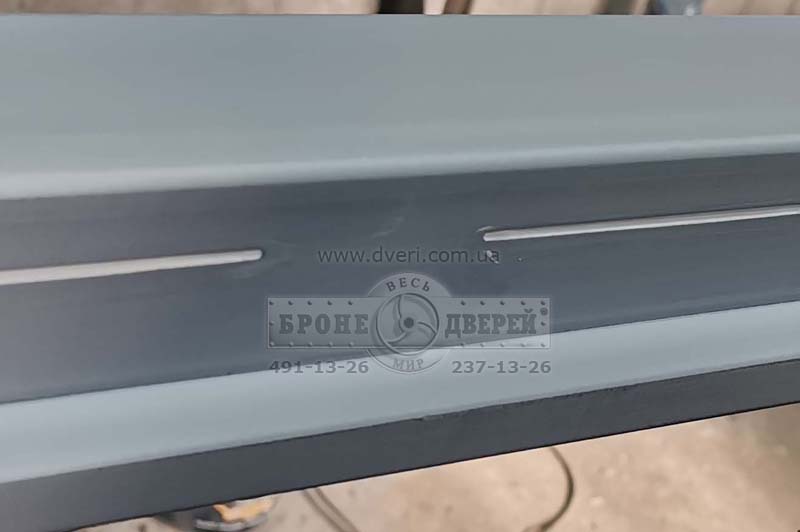

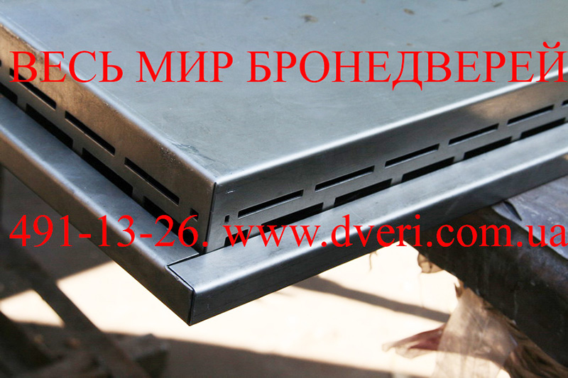

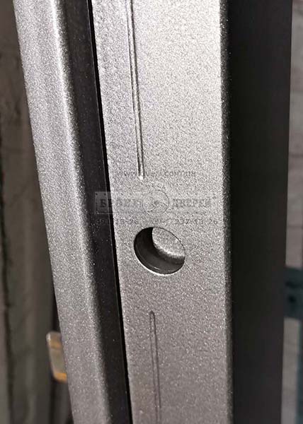

Напоминаем, что задача терморазрывов заключается в том, чтобы уменьшить передачу тепла или холода через предмет с терморазрывом. Соответственно такая технология себя показывает в противопожарных изделиях или наоборот в теплых дверях и т. д, ведь основная её задача - это уменьшить передачу тепла. Терморазрывы могут быть разной формы и выполнены по самым разным технологиям, и с применением самых разных материалов. Например, наше предприятие для своих дверных конструкций приняло решение делать терморазрывы в виде частичных разрезов на коробке и других деталях дверей, что примерно в 5-7 раз позволяет уменьшить передачу тепла без заметных потерь жёсткости конструкции.

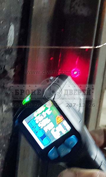

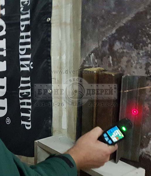

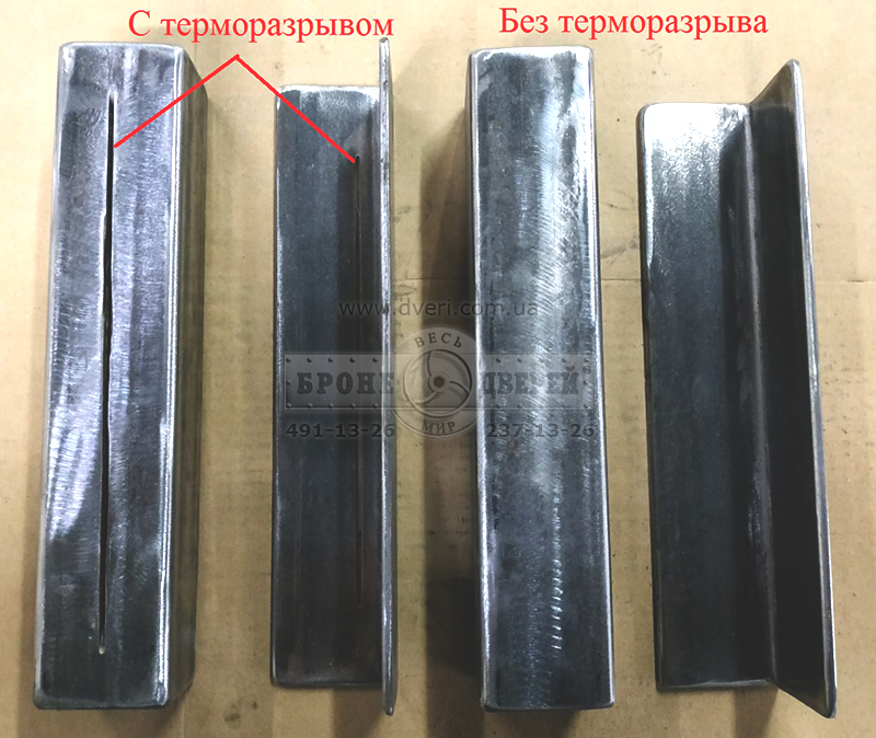

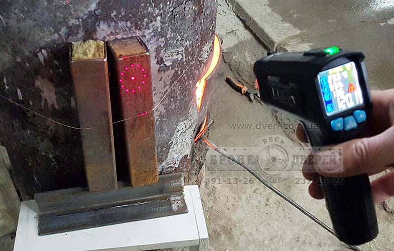

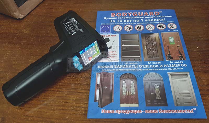

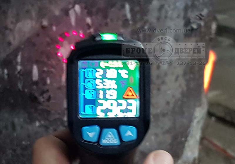

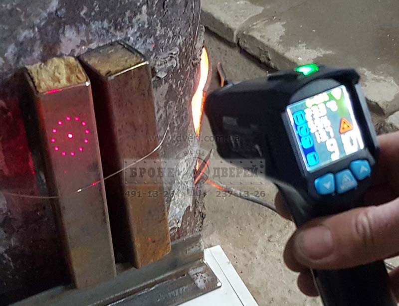

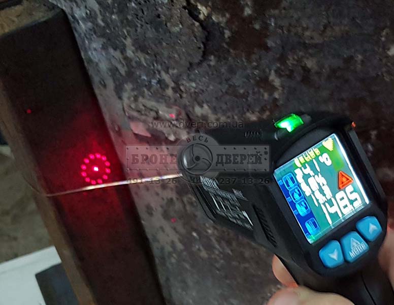

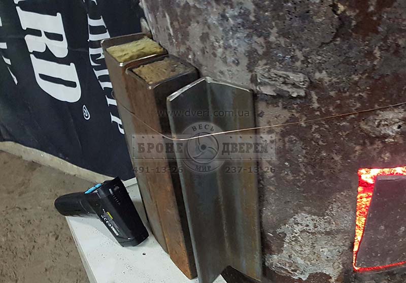

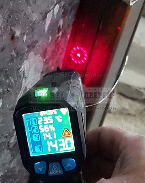

Мы заготовили фрагменты стальных профилей имитирующие, например, стальную коробку с терморазрывом и без него из квадратной трубы 60×60×3 мм или уголок 63×63×5 мм. Особенность этого испытания - его простота и его может повторить буквально любой человек, без специальных лабораторий и т. д. Для испытания мы использовали дровяную печку, температура поверхности которой была около 300 градусов и к её поверхности мы прикрепили фрагменты с терморазрывом и без него. С помощью специального лазерного термометра с диапазоном температур от -50 °C и до +800 °C провели замеры. Конечно, это не лабораторные испытания и у них есть своя определенная погрешность, но она не большая, но такие испытания четко демонстрирует эффект терморазрыва. Давайте посмотрим, что у нас получилось.

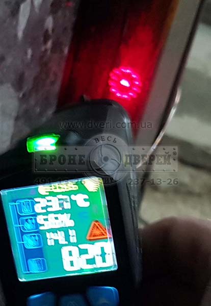

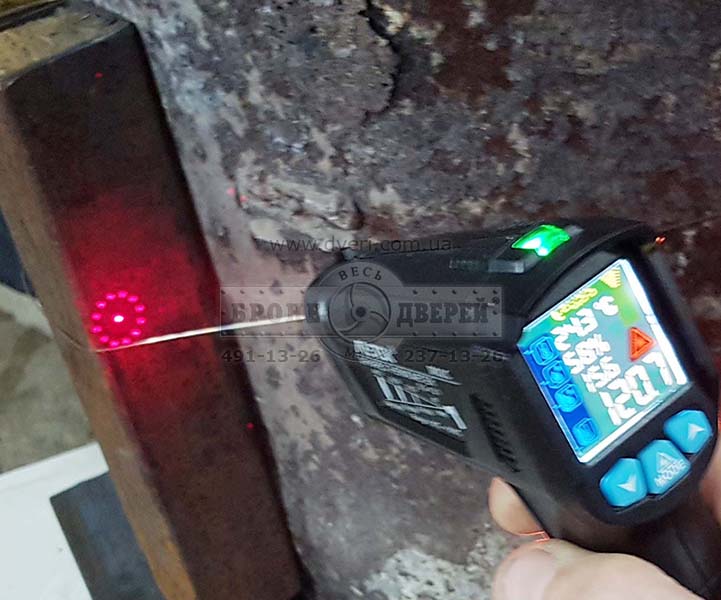

Пара образцов №1. Образцы квадратная труба 60×60×3 мм. с терморазрывом и без него.
  • Без терморазрыва t = 145 °C и 120 °C. Разница Δt = 25 °C.
  • С терморазрывом t = 143 °C и 82 °C. Разница Δt = 60 °C.
Т. е. образец без терморазрыва потерял 25 °C, а образец с терморазрывом на другой стороне уже потерял 60 °C. 60 - 25 = 35 °C Это разница в эффективности образца с терморазрывом при одинаковой входной температуре.
Температура поверхности со стороны квартиры:
  • Без терморазрыва - 118 °C.
  • С терморазрывом - 84 °C.
118 - 84 = 35 °C Это разница в эффективности образца с терморазрывом!
Итог. Образец с терморазрывом показал очень сильные потери тепла и на поверхности со стороны квартиры его температура была на 35 °C ниже, чем у образца без терморазрыва!

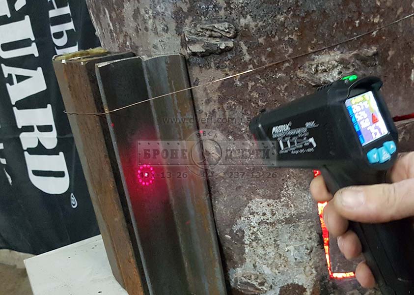

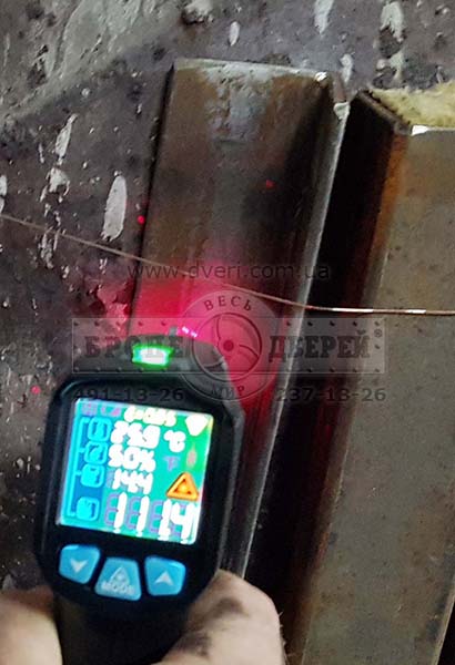

Пара образцов № 2. Уголок 63×63×5 мм с терморазрывом и без него.
  • Без терморазрыва t = 95 °C и 75 °C. Разница Δt = 20 °C.
  • С терморазрывом t = 114 °C и 64 °C. Разница Δt = 50 °C.
В случае с образцами из уголка температура печки уже упала т. к. они испытывались чуть позже и соответственно температура контактирующих с печью частей была меньше и составляла примерно 105 °C вместо 145 градусов, но это не меняет суть эксперимента.
Во втором эксперименте образец с терморазрывом тоже показывал очень большую разницу по сравнению с образцом без терморазрыва и, даже если учесть, что температура образцов была почти на 40 градусов холоднее, разница между образцами с терморазрывом и без него составила около 30 градусов Цельсия!
Можно сказать, что в обоих экспериментах - с использованием квадратной трубы с минеральной ватой внутри или с уголком без минеральной ваты и т. д. результат теплопотерь был очень ощутим и разница в теплопотерях образцов с терморазрывом и без, составляла 30-35 °C в пользу терморазрыва от ВМБ! Это очень хороший результат для такого простого терморазрыва! Образец с терморазрывом проводил примерно на 30 градусов меньше!
Абсолютная разница в температуре образца составили около 60 градусов по сравнению с температурой с внешней стороны и относительно образца без терморазрыва разница составила около 35 градусов в пользу образца с терморазрывом!
