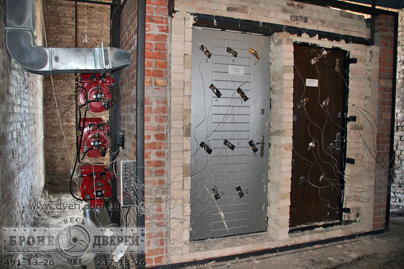

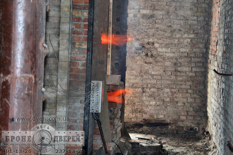

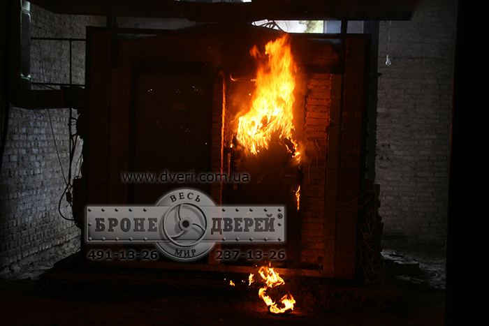

Сегодня наше предприятие провело противопожарные испытания своей продукции. Несколько лет мы работали над созданием технической документации и опытных образцов. Сегодня мы проверили свои двери в лаборатории ЦСБО. Дверь противопожарная ИЕ-60 нашего производства выстояла!
Во время испытаний двери противопожарные с пределом огнестойкости 60 минут показали очень хорошие теплоизолирующие свойства и в то время, когда температура в печи достигала почти 900°С с другой стороны двери можно было трогать руками и только под конец испытаний поверхность полотна нагрелась примерно до 60°С.
