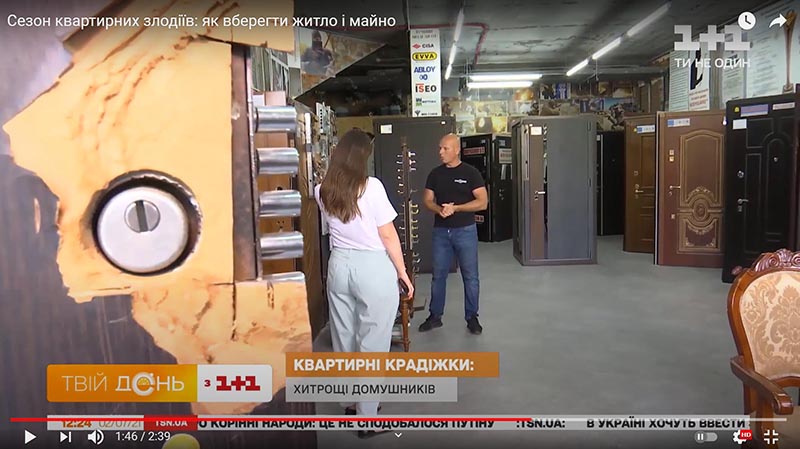

И вот, прошло 8 лет и опять к нам обратился этот же ведущий и буквально с теми же вопросами. Самое интересное в этом то, что за эти 8 лет ничего не изменилось и я ведущему с гордостью и чистой совестью рассказал, что всё, что я говорил в прошлый раз, ещё больше подтвердилось временем! Это правда, за 14 лет воры домушники ни разу не взломали и не вскрыли отмычками бронедвери 4 класса и выше. Мы были правы! Интересно посмотреть, как мы изменились с ведущим за 8 лет. Еще события просто переполняют нас. Параллельно, за эти 3 дня съемок к нам обратились наши заказчики, чьи квартиры пытались вскрыть и оба раза наши двери 4 класса спасли их квартиры! Круто! Мы очень рады и гордимся результатами своей работы! Как приятно видеть, что все было не зря и все верно, все работает, воры бегут с пустыми руками! Вот ссылка на эти истории.

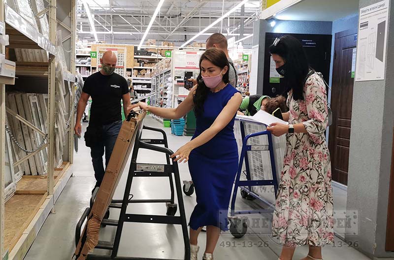

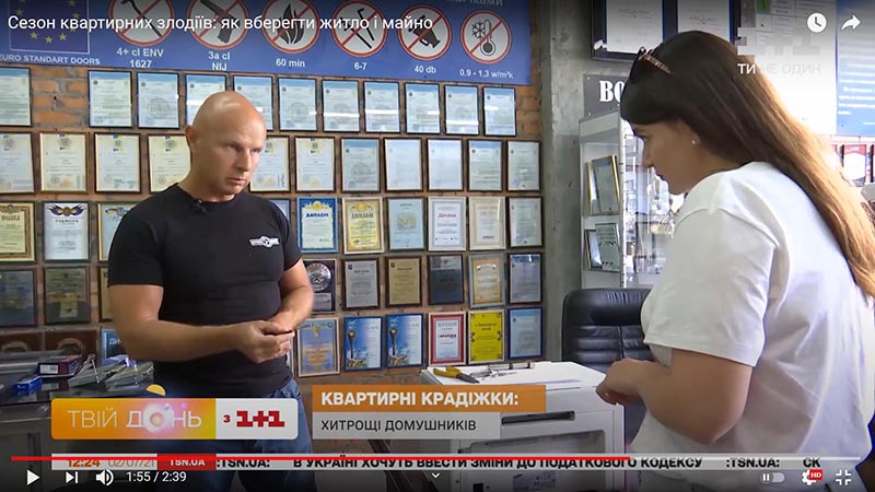

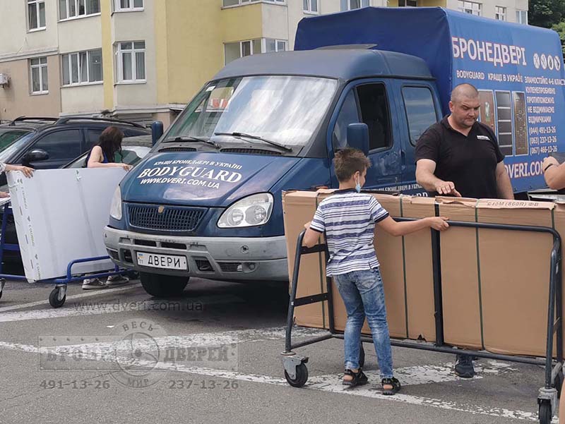

Для сюжета, в известном строительном гипермаркете, журналисты сами купили, на свое усмотрение 2 двери: дешевую примерно за 150 долларов и по средней цене - примерно за 450 долларов, если учитывать доставку и установку. При покупке, мы задали самый главный вопрос при выборе двери: "Какого класса взломостойкости двери и покажите на них сертификат?" Конечно продавцы не смогли предоставить на эти модели дверей сертификаты, подтверждающие высокий класс защиты по евростандарту "Стойкость к взлому отмычкам. Двери, окна... EN 1627-2014"

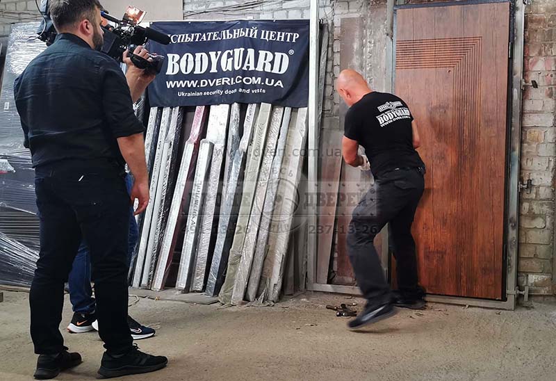

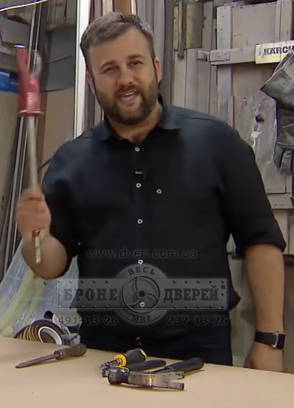

В итоге, как и 8, и 10 лет назад такие двери на испытании, конечно, показали стойкость к взлому простыми инструментами всего около 1 минуты! Что мы и прогнозировали. При этом, смотрите как всё взаимосвязано, воры вскрывали наши двери такими же инструментами, что и я на передаче! Это отвертки и другой популярный рычажный слесарный инструмент, который обычно относится ко 2-му классу по евростандарту "Стойкость к взлому отмычкам. Двери, окна... EN 1627-2014".

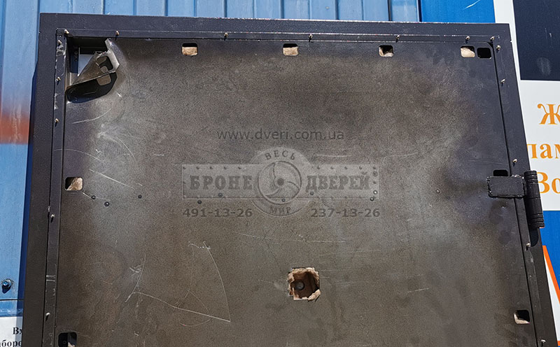

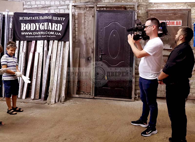

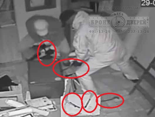

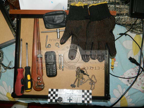

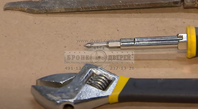

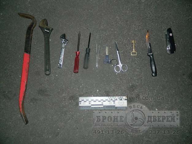

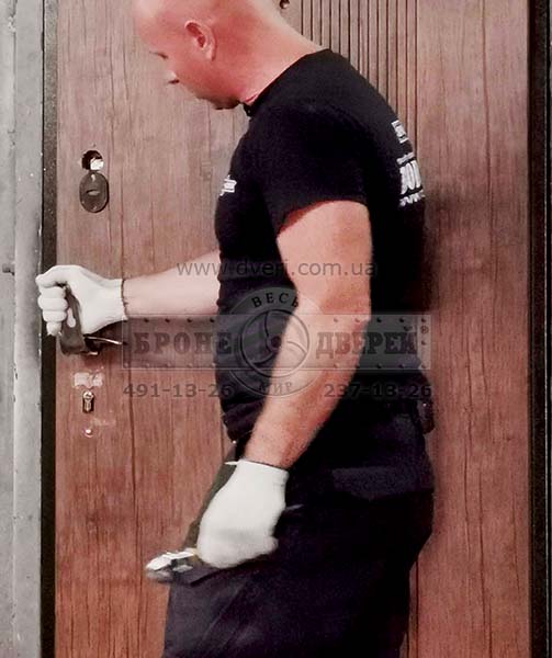

Действительно такого плана двери стоят в подавляющем большинстве квартир и домов. Для достоверности испытаний, согласно евростандарта "Стойкость к взлому отмычкам. Двери, окна... EN 1627-2014" двери были привезены в наш испытательный центр BODYGUARD на нашем производстве, установлены в жёсткую металлическую раму, имитирующую дверной проем. Для проверки надёжности двери мы даже не использовали отмычки и т. д., а взяли самые простые слесарные инструменты типа длинной отвертки, молотка, напильника и разводного ключа, что относится к инструментам на невысокие 2-3 классы по евростандарту "Стойкость к взлому отмычкам. Двери, окна... EN 1627-2014"; при этом такие инструменты постоянно используют воры при взломах дверей. Вы может посмотреть их в соответствующем разделе на нашем форуме, посвящённом инструментам воров и на следующих этих фото. Реальные инструменты воров домушников и фото инструментов с испытания:

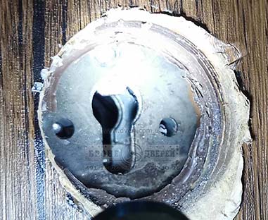

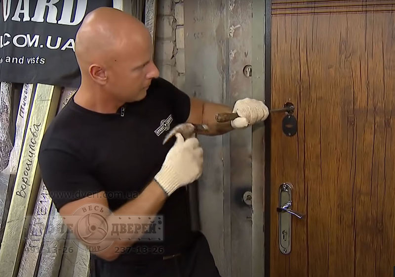

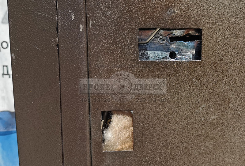

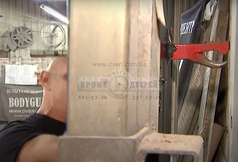

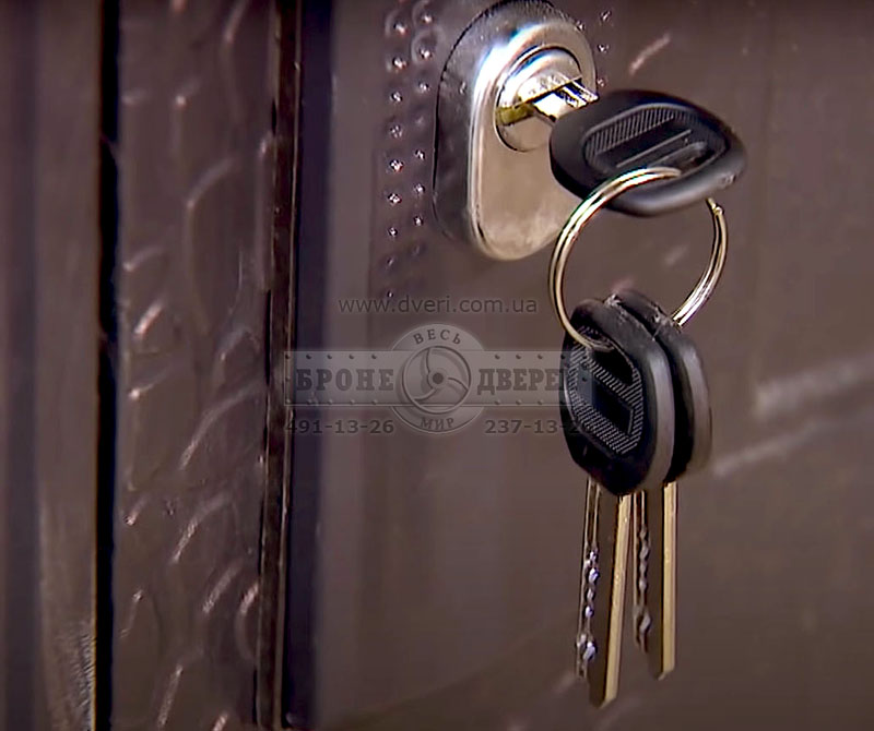

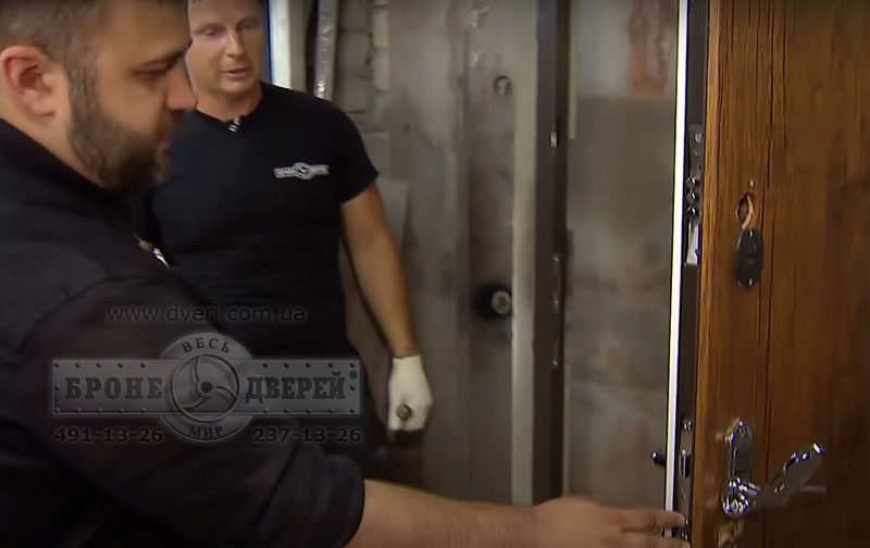

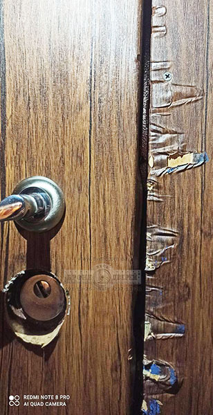

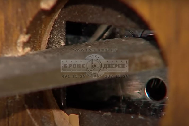

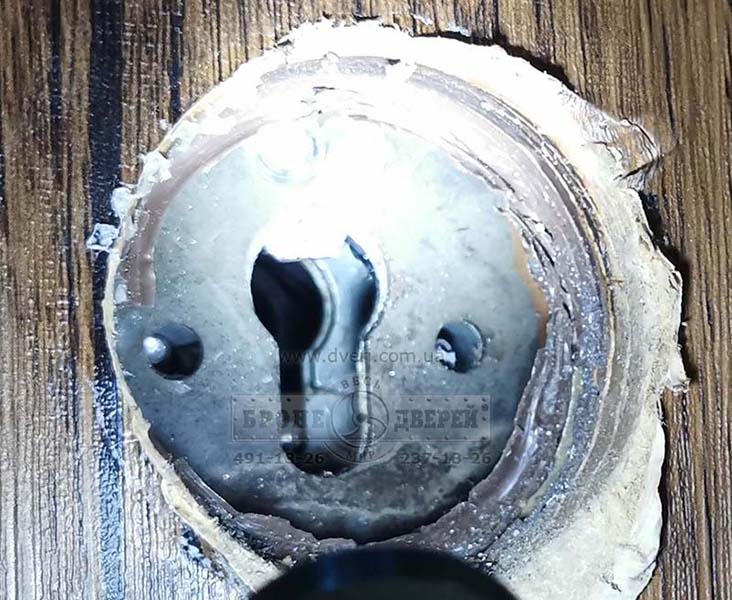

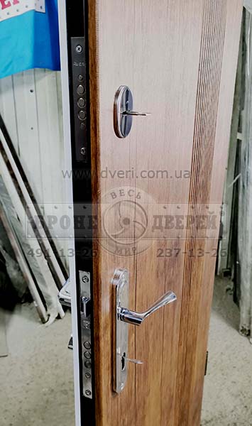

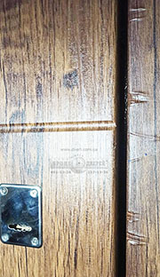

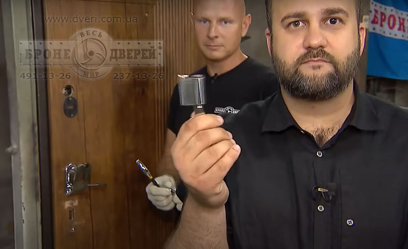

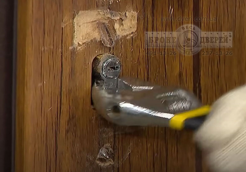

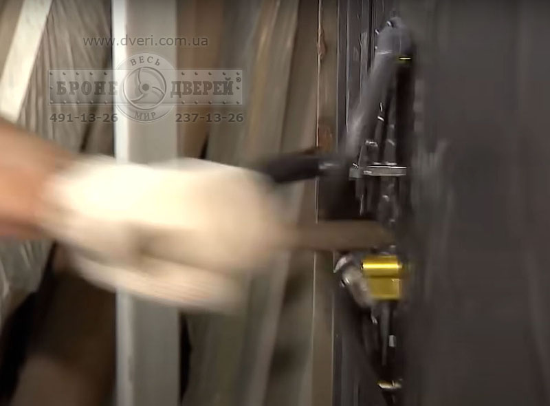

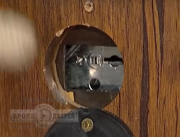

Украинские двери с симпатичной отделкой МФД мы взламывали самым классическим способом, которым постоянно действуют воры и которым часто испытывают двери - это перелом цилиндра и забивание сувальдного замка. В далеком 2010 году уже проводились испытания металлической двери похожим способом и она выстояла 56 секунд. Вот эти испытания - Взлом двери известного украинского производителя с условным названием "Б".
Как видно из видео и фото, украинская дверь выстояла примерно столько же - около 1 минуты взлома простыми слесарными инструментами!
Это двери "одноминутки" или бронедвери "мечта вора"!

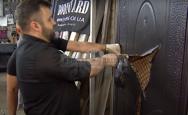

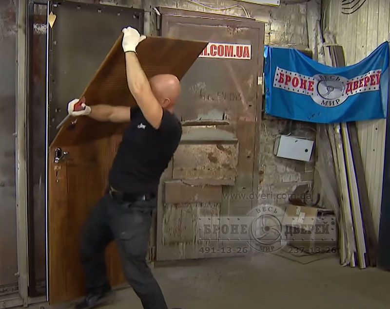

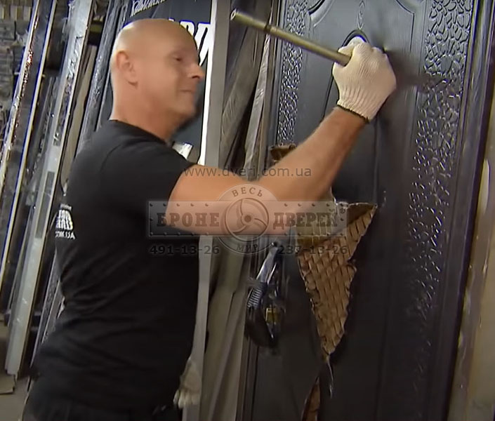

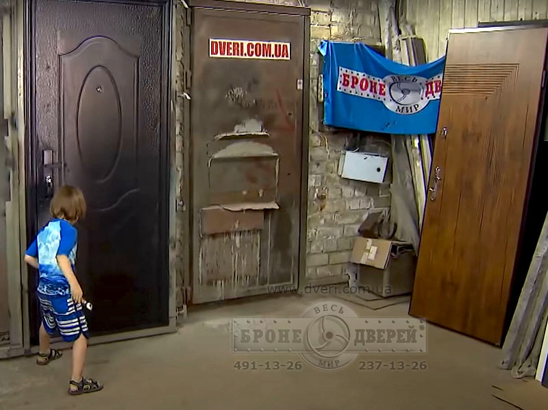

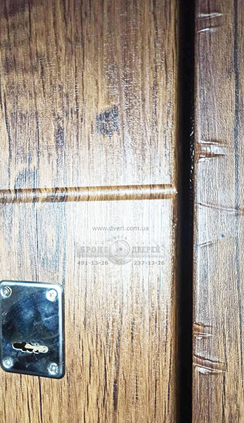

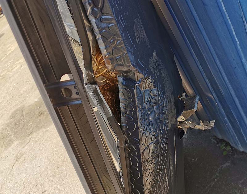

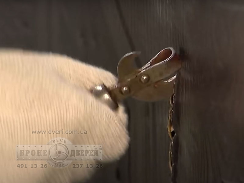

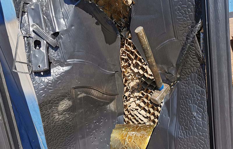

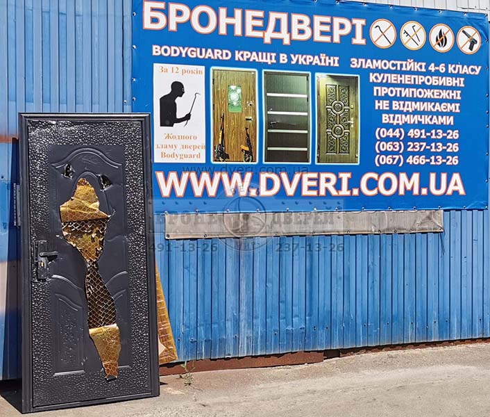

После украинской двери журналисты решили проверить более дешевые китайские двери. Для проверки свойств такой двери Алексей Душка даже взял обычную открывашку! Для этого теста двери были привлечены дети. Они без особого труда пробили дверь консервным ножом, а после этого, ведущий телеканала с ICTV Алексей Душка просто взял и руками разорвал наружный стальной лист двери. Кроме этого, Игорь Омельченко, в очередной раз продемонстрировал, как у китайской двери легко срывается типа броненакладка и как легко переламывается цилиндр, и вскрыл таким же способом двери, как и украинские.

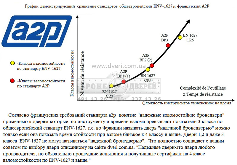

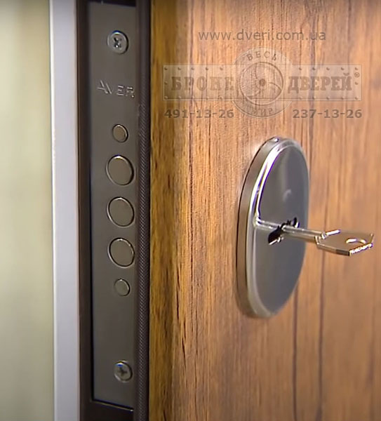

Как видите, снова все сошлось. Двери без сертификатов на высокие классы защиты не способны показать этот самый высокий класс. Все более, чем очевидно. Поэтому, если вы хотите купить надежные двери, то совет по выбору дверей очень прост:
Выбирайте надежные двери с замками, которые прошли сложные испытания и у которых есть сертификат на 4 или 5 класс взломостойкости!

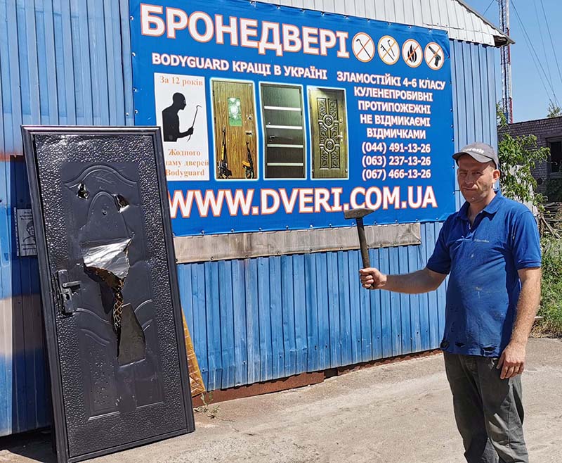

После телепередачи, мы решили проверить китайские двери на защиту от обычного молотка. Тест больше потешный, при этом, интересно было проверить встрянет ли как топор, в китайские двери молоток брошенный с нескольких метров. Как видно с результатов испытания, брошенный с 5-ти метров молоток встрял в китайские двери и пробил их насквозь.
