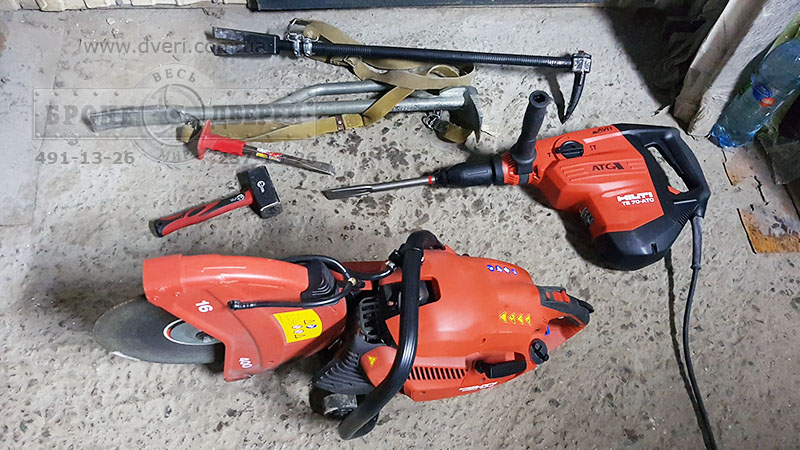

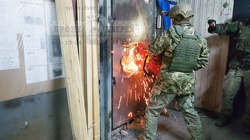

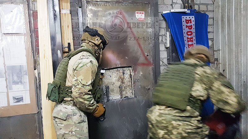

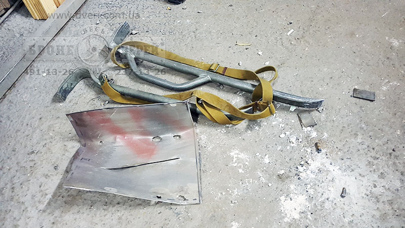

Испытания проводились более мощными инструментами, чем обычно. Это бензорез с диаметром абразивного круга 400 мм и специальные специнструменты, которые называются "монтажки", их возможности превышают возможности стандартного лома. Это инструменты специальных структур.
Хочется отметить то, что ранее, проводились сертификационные испытания двери и эти испытания - это наша внутренняя проверка. При сертификации результат двери был очень близок к 5 классу.

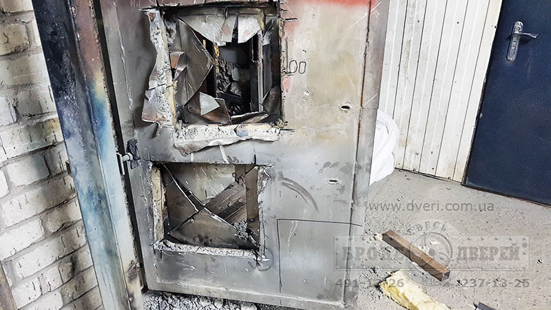

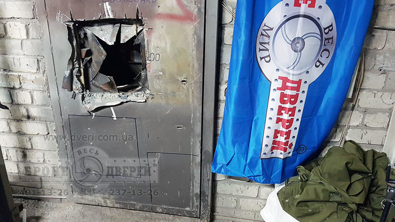

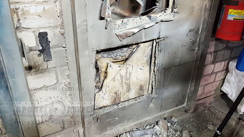

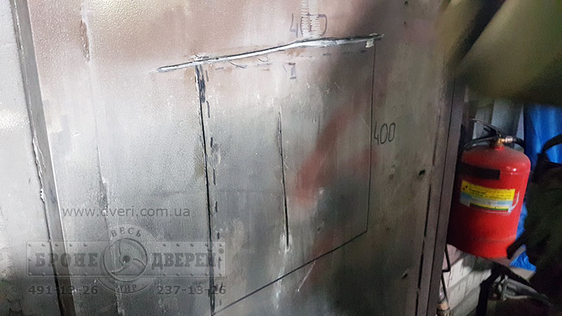

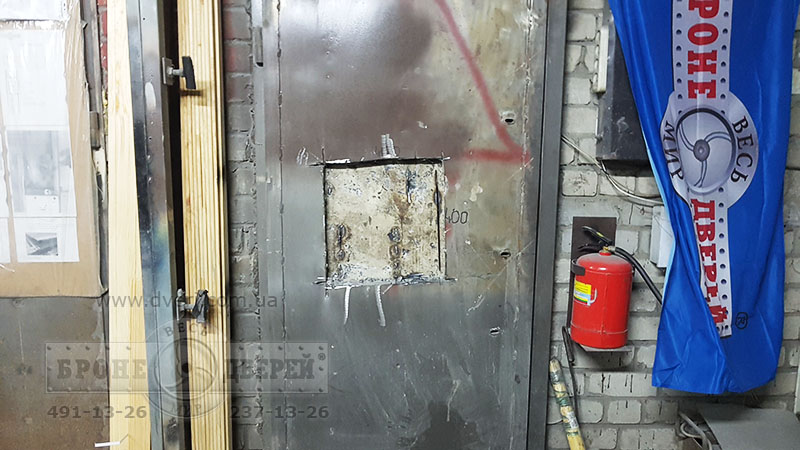

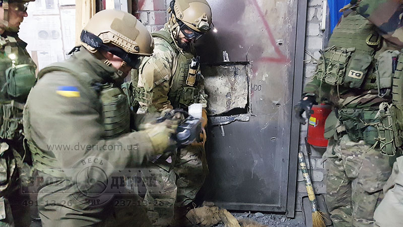

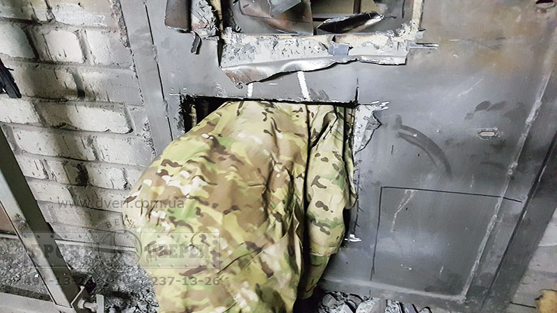

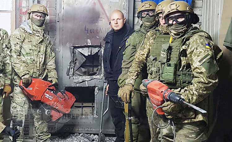

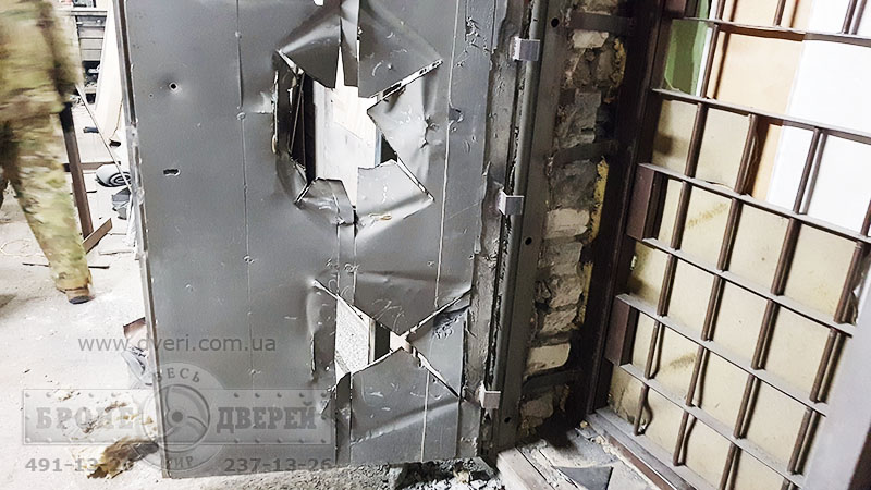

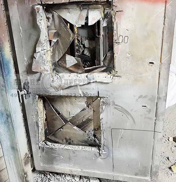

Испытания проводят сотрудники одного из украинских силовых подразделений. Т. к. в грамотной банковской двери все сильные и слабые стороны сбалансированы, было принято решение не пытаться перерезать ригеля, которые сложно вычислить в случае ошибки или вырезать замки и т. д. Было решено идти самым простым и верным путем с минимумом риска, а именно задача испытателей была в том, чтобы в двери сделать отверстие размером не менее 32 см на 32 см, как предусмотрено стандартом для получения полного доступа. Считается, что через такое отверстие может пролезть человек и произвести кражу или другие действия. Т.к. двери обладают толщиной около 12 см, то наружная часть отверстия должна быть чуть больше минимально допустимых. Это особенности взлома толстых дверей.
Испытание на самом деле заняло очень много времени и мы предоставляем фрагменты этого мероприятия. Такие двери часто заказывают в частные бункеры, комнаты безопасности, оружейные комнаты и т. д. Чтобы зрителю была понятнее происходящая картина, то напомню, что для взлома двери, например, самого популярного 2-го класса взломостойкости по стандарту для сейфов и хранилищ EN 1143 необходимо всего около 4-ёх минут работы болгаркой с 230 мм абразивным кругом, а также ломом и молотком как вспомогательным инструментом. Всего 4 минуты.
Для получения 4-го класса дверь должна выстоять около 14 минут чистой работы этим же инструментом. Я уточняю, что время на отдых не учитывается. Такие правила испытаний т. е. имитируется такой вид взлома, где условный взломщик будет знать все про слабые и сильные стороны двери, отработает план, подготовит весь инструмент и внимание! Он совершенно не будет уставать! Что конечно нереально, но есть нюанс. Мы на испытаниях подменяли бригады взломщиков. 5 минут поработали одни, передали другим и так по кругу. Это очень правильно, ведь и воры в жизни также могут грабить хранилище в банке.

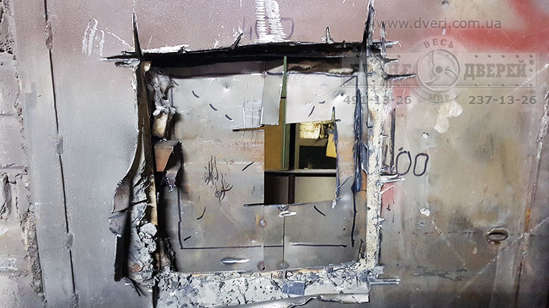

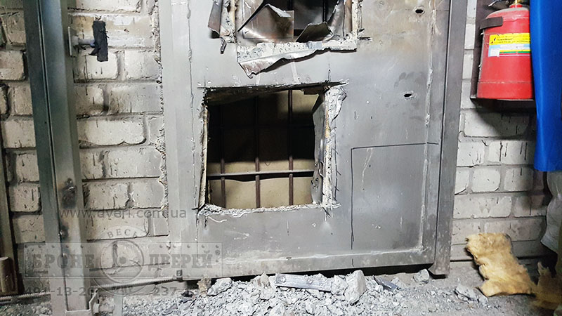

Итог 1 испытания: через двери удалось проникнуть только через 60 минут.
Некоторое время спустя, мы провели повторные испытания, учтя весь опыт первого испытания. На втором испытании были другие испытатели.
Результаты испытаний нас порадовали. Двери подтвердили, что не просто соответствуют заявленному классу, а и сделаны с большим запасом. При первой попытке взлома, общее время составляло около 60 минут. Из них чистого времени работы инструментом около 50 минут. Во второй попытке, время составило около 50 минут общего времени из которых, около 45 минут было чистое время работы инструмента. Это то реальное время, которое ушло бы у штурмующей группы (людей, обладающих опытом) на преодоления таких дверей с учетом использования такого же инструмента.
