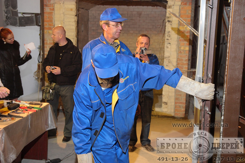

Изначально мы попробовали пробить лист стали просто консервным ножем, шутки ради, но дверь не поддалась. После нескольких попыток пробить двери обычным старым консервным ножом за дело взялись испытатели НИЦВВМЗ.

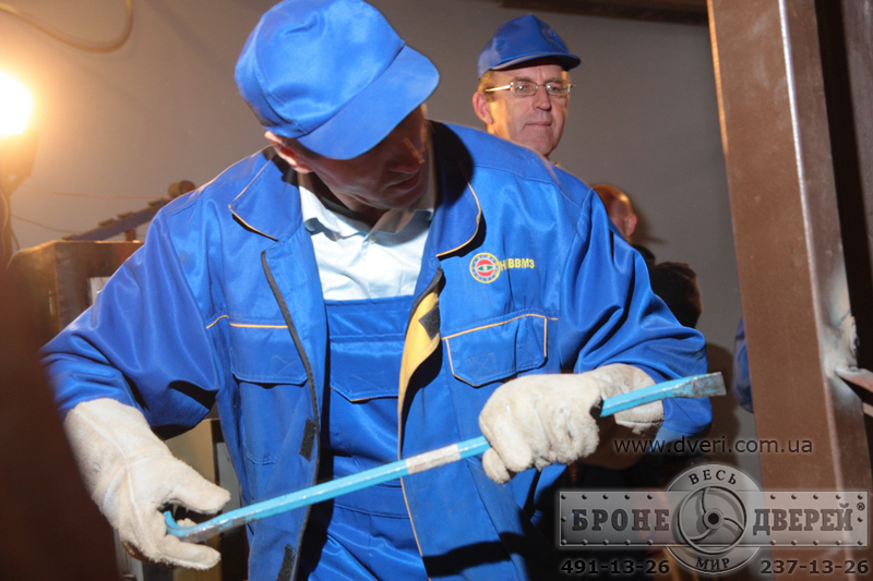

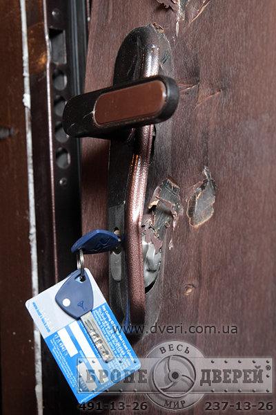

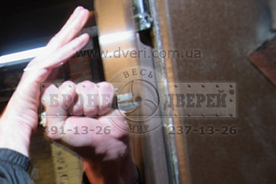

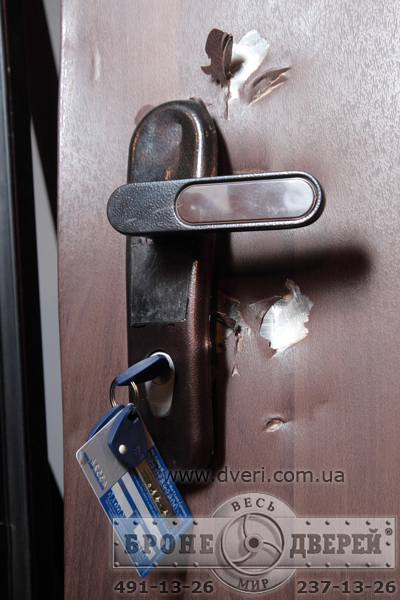

В первую очередь было проведено испытание на срыв ручки ломом. Ручка и броненакладка была сорвана за несколько секунд. Продавцы дверей уверяли нас в том, что замок имеет, чуть ли не запатентованную защиту от срыва фурнитуры и других механических воздействий на замок и в случае повреждений клинит, после чего двери взломать становится невозможно!

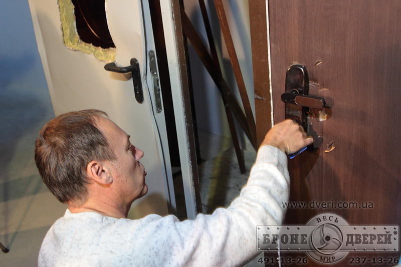

После срыва фурнитуры испытатели НИЦВВМЗ проверили работоспособность цилиндрового межаниза - он работал и двери спокойно открывались и закрывались! Все собравшиеся были в недоумении - живучий замок порадовал всех, но «фишка» с заклиниванием просто не сработала, что вызвало много дискуссий. Члены УЛФ, аварийшики и другие независимые эксперты были разочарованы и поражены увиденным одновременно, так как до этого никто в Украине еще не собирался и не проводил таких независимых испытаний.
Может испытатели НИЦВВМЗ что-то не правильно поламали??? Наверно им придется еще учится и учится взламывать двери так, чтоб не поламать их...

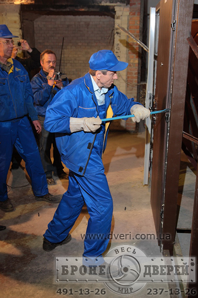

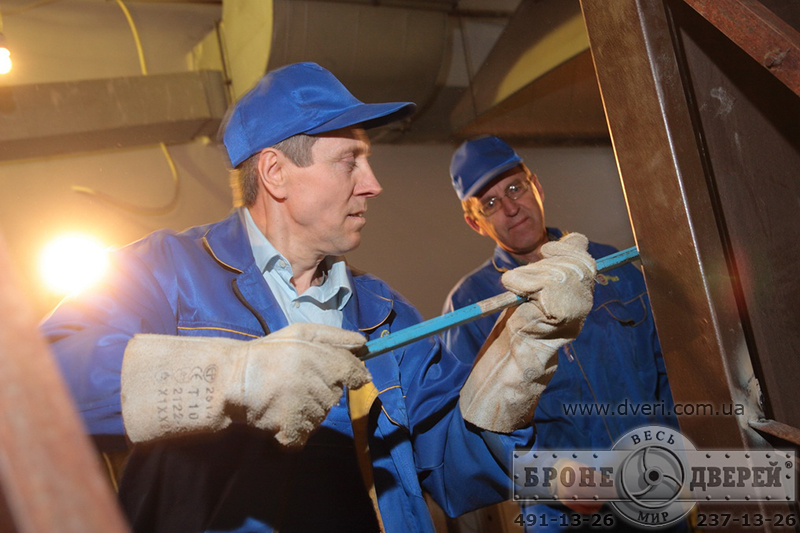

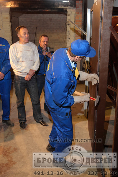

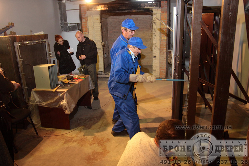

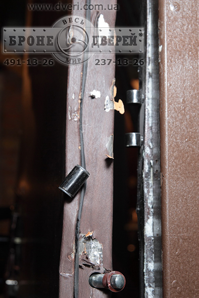

Разочаровавшись в защитных характеристиках замка не дешевой импортной двери (кстати ее розничная цена с монтажем около 1000 у.е) испытатели НИЦВВМЗ начали испытания на взлом двери путем срывания разрекламированных регулируемых петель и отжимания полотна.
Из моральных соображений мы не будем описывать детально весь процесс т.к. в Украине стоит много таких и схожих импортных дверей.
Дверь была взломана, можно сказать, молниеносно и бесшумно легкодоступным инструментом по 3-му классу взломостойкости - фомкой, молотком и отверткой. Время взлома двери: 1 минута 24 секунды!

Почему так вышло?
Как всегда толщина и количество стали в двери сыграло свою роль, как всегда двери весом в 40-50 кг не могли и не могут дать надежную защиту вашему дому так как для 4-х квадратных метров поверхности двери (внутрення и наружная поверхности) вес в 40 кг. Означает это только одно - дверь сделана из подобия металлической бумаги, независимо от страны производителя и «лапши» навешанной на уши покупателей о спецстали или лигированой стали и т.п.
Вес двери 40-50 кг - вот в чем ответ!
Напоминаем: мы рекомендуем рассматривать двери с весом полотна от 100-120 кг.
Для сведения: 1 лист 2 мм стали 1*2 м весит 36 кг, 2 листа - 72 кг + вес ребер жесткости.
Составив пропорцию, можно легко вычислить по весу полотна толщину стали.
Она может вас напугать, но калькулятор, как впрочем и штангенциркуль, покажут вам 0.8-1 мм!
Итак считаем (для простоты счета цифры округляем, так как принципиально они не повлияют на результат):
4 м2 стали с ребрами жесткости весят 40 кг, значит 2 м2 весят 20 кг, отбросив ребра жесткости (примерно 30%) получим вес одного стального листа около ±15 кг. Посмотрев в прайсе любой металлобазы, мы увидим, что около 15 кг весит лист 1*2 м толщиной около 0.8 мм. Мягкой конструкционной стали. Для справки - горяче катанная сталь начинается от 2 мм и выше. И то это не панацея, она только чуть жестче, чем холодно катанная.
